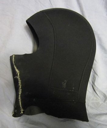

Begge deler fremsto som mindre egnet, men jeg fikk klippet ut et stykke av kragen og limt inn i halsen foran.
Dette utvider faktisk sgs. hele hetta :D
Funka for så vidt, passe varmt i dagens elvevann uten å koke hodet i luft, men en av sømmene sprakk etter hvert, merkelig nok uten at jeg fikk kuldesjokk. Dette var ikke bra nok, så da måtte det sys. Tynn neopren som det var i denne delen av hetta gir lite limoverflate.
Dette ble kanskje ikke vakkert, men det holder nok nå: trikset er å bruke "vevd" tråd, i dette tilfellet fiskesnøre.
Vanlig spunnet sytråd tvinner seg og blir veldig uhåndterbar når den trekkes gjennom neopren.
Slik ser det ut nå, limfugen er et makkverk etter flere forsøk, men det gjør jobben.

Vet ikke hvorfor bilde i forrige innlegg er borte nå, men som nevnt et annet sted nylig, begynner det å bli kaldt i vannet og hetta mi er for vid i tinningen. Før jeg dro på tur i dag, klippet jeg ut et par kiler (ca 1x3 cm), smørte på litt vanlig kontaktlim (følg bruksanvisningen, la limet tørke litt før du klemmer sammen flaten) og sydde med tynt fiskesnøre (den nye flettede typen), her er nytt bilde:
På dagens tur var jeg ikke så mye nedi med hue, men modden funka fint.
