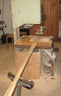

Maskinar og verktøy eg nytta:
Gjerdesag (stor snikkarsag) til kapping og kløyving
Avrettar til avretting / planing

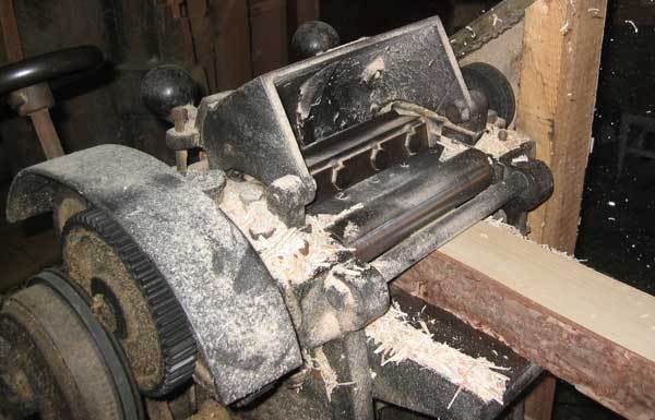

Tykkelseshøvel til å høvla ned til rett tjukne
Stasjonær fres m/stål for fresing av not

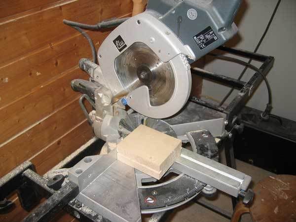

Elu gjerdesag, suveren til fine rette kutt
Bandsag til saging av åra

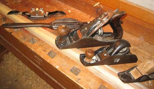

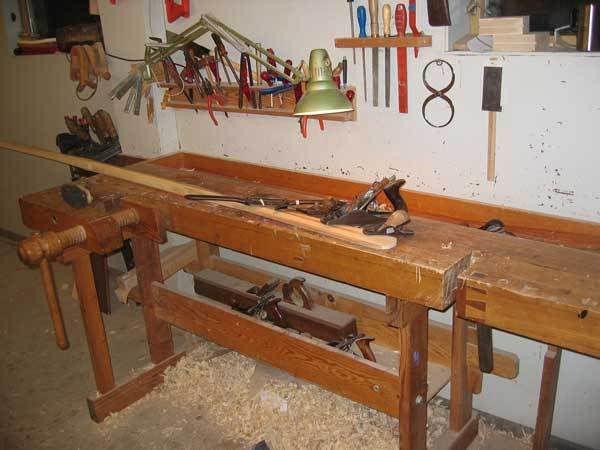

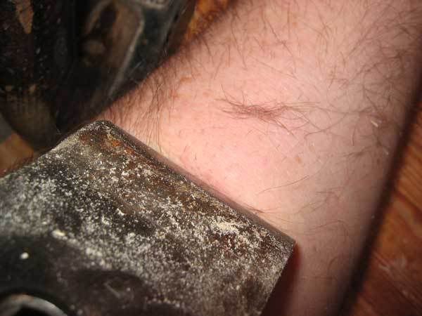

Høvlar
Høvlane til venstre vert lokalt kalla "boksjeis høvel". Kva dei eigentleg heiter veit eg ikkje, men dei er suverene til å forma boga og kromma treverk med.
Ein må og ha ein skikkeleg arbeidsbenk. Ein tradisjonell høvelbenk er det beste, men ein stødig arbeidsbenk med mogelegheit for oppspenning av arbeidsstykket, enten med skrustikke eller tvinge vil og fungera. Hugs mellomlegg av tre når ein nyttar tvinger eller skrustikke med stålkjeftar. Benken må vera så tung, eller festa, slik at den står i ro når ein tek i med høvelen.

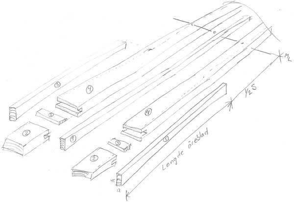

Vi skal laga:
1) 1 stk askemne til kjerne, hxb = 48 x 12 mm, lengd = L + 50 mm
2) 2 stk. askeemner til tuppar, hxb = 48 x 75 mm, lengd 300 mm, deles i to like deler
3) 2 stk. fjør til tuppar, hxb = 6 x 75 mm, lengd 20 mm (til not 6 x 10 mm)
4) 1 stk. furuemne til lom og blad, hxb = 48 x 75 mm, lengd l = L – (2 x Lt)
5) 4 stk askemner til forsterking av bladegg, hxb = 48 x 12 mm, lengd = lengd av blad + 50 mm
2) og 4) lagast i eitt stykke som kløyvest.
Måla på hxb er ferdige mål, høvla og retta. Emnet skjerest til med overmål.
Måla bruka her vil vera nok til ei åre med vel 90 mm breie åreblad.

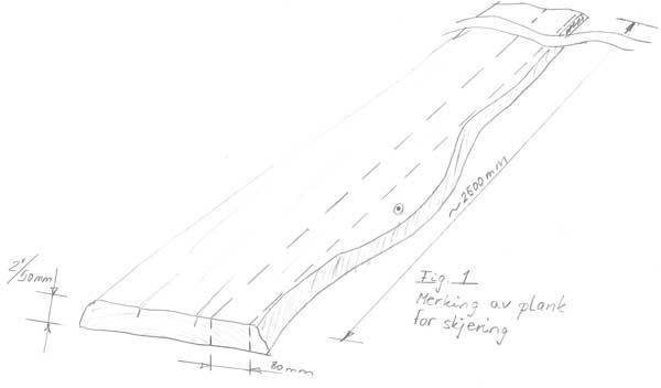

Merk opp og skjer ut eitt 80 mm breitt stykke av 2” furuplanken i full lengde (2,5 m).
Rett av og høvl den slik at ein står att med eit emne som er snorbeint i lengderetninga og om lag 75 x 48 mm i firkant, sidene i nøyaktig rett vinkel. Ta ”høvleprøve” og merk av retninga på veden. Kapp til rett lengd: Før ein kan gjera dette må ein bestemma seg for ferdig lengd på åra og kor lange åretuppane skal vera. Om vi kallar lengda på åra for L og lengda på ferdig tupp for Lt så vert lengda på furuemnet: L – (2 x Lt). Eit utgangspunkt kan vera at Lt er lik bredda på årebladet W. Teikn opp og sjå kva du tykkjer vert finast.

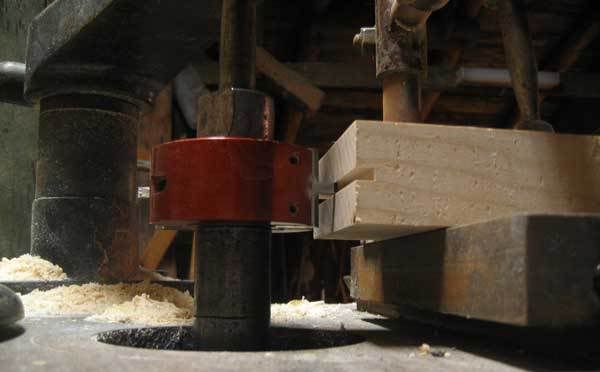

Fresing av not (spor) for montering av tupp.
Fres eit 6 mm høgt og 10 mm djupt spor nøyaktig i senter i begge endar på furuemnet. Fres på same måten spor i eine enden av kvar av asketuppane. Pass på at det vert i den enden som gjer at veden går same veg i både ask og furu når emna vert limt saman.

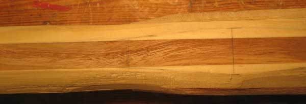

Legg det kløyvde furuemnet opp med askekjernen i midten. Sjekk at pilene som syner retninga av veden går same veg. Sjekk at limfugene er heilt plane. Lim etter anvisningane på flaska. Før ein set press på så sjekk at overettmerket på furuemnet stemmer.
Ferdiggjering av laminatet
Når limet har herda må emnet høvlast og rettast slik at alle flater er plane og i vinkel. Laminatet kan og kappast til ferdig lengde L. NB Hugs at du må kappa i begge endar og måler ut frå midtlinja på emnet (midt mellom limfugene på tuppane).

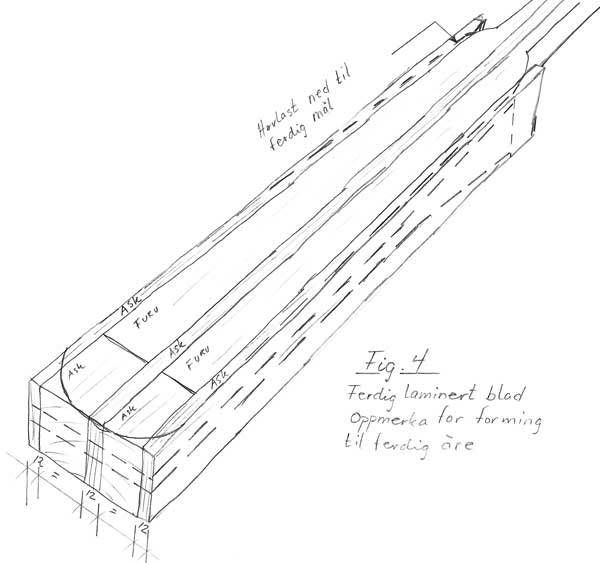

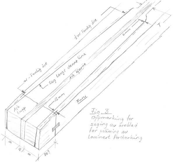

Teikning av flasken (wide face) på laminatet.
Følg instruksjonane til Holst, men hopp til trinn 3 ”Mark wide faces and cut”. Merk opp åra med mål på ferdig åre. På årebladet merker ei så opp kuttlinja innanfor ferdig åre, altså bredda på forsterkinga. Denne vert 12 mm på tuppen og kan smalnast inn til om lag det halve ved overgangen til lomen. Skjer ut emnet etter den innerste streken.
Laminering av forsterking av åreegga
Høvl kanten som skal bli egga på bladet rett og i vinkel. Legg på askelistene og sjekk limfuga. Hugs retninga på veden. Når alt stemmer smør ein på lim og set i press. Ein limer forsterkinga på begge eggane samstundes.
Når limen er herda står det berre att å finjustera laminatet slik at det er plant og jamntjukt i heile lengda. Vidare er det berre å følgja oppskrifta til Holst.

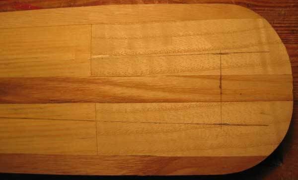

Grovforma åreblad:
Legg merke til at forsterkningane på åreegga smalnar av inn mot lomen.
Detalj overgang lom / blad
Detalj tupp:
Legg merke til at eg har vore litt unøyaktig med lamineringa. Tuppen er skubba litt til høgre under kjernen
Har alltid lurt på om det ikke er en forvrengning av det engleske navnet, som er "spokeshave".
Det er flere eksempler på denne slags "fonetiske" oversettelse.

Postby ragnar33 » 27 Jan 2010, 01:34
Jeg tror det vanligste norske navnet er "skavhøvel"
Ragnar
ragnar33
Posts: 146
Joined: 29 Oct 2009, 23:09
Re: Lage laminert Grønlandsåre
Postby Kvase » 27 Jan 2010, 02:02
ragnar33 wrote:Jeg tror det vanligste norske navnet er "skavhøvel"
Ragnar
Fusehøvel eller skavhøvel blir brukt begge navna alt etter som hvor du er i landet + en hel bråte med lokale navn sjargonger sånn er det i tre faget
